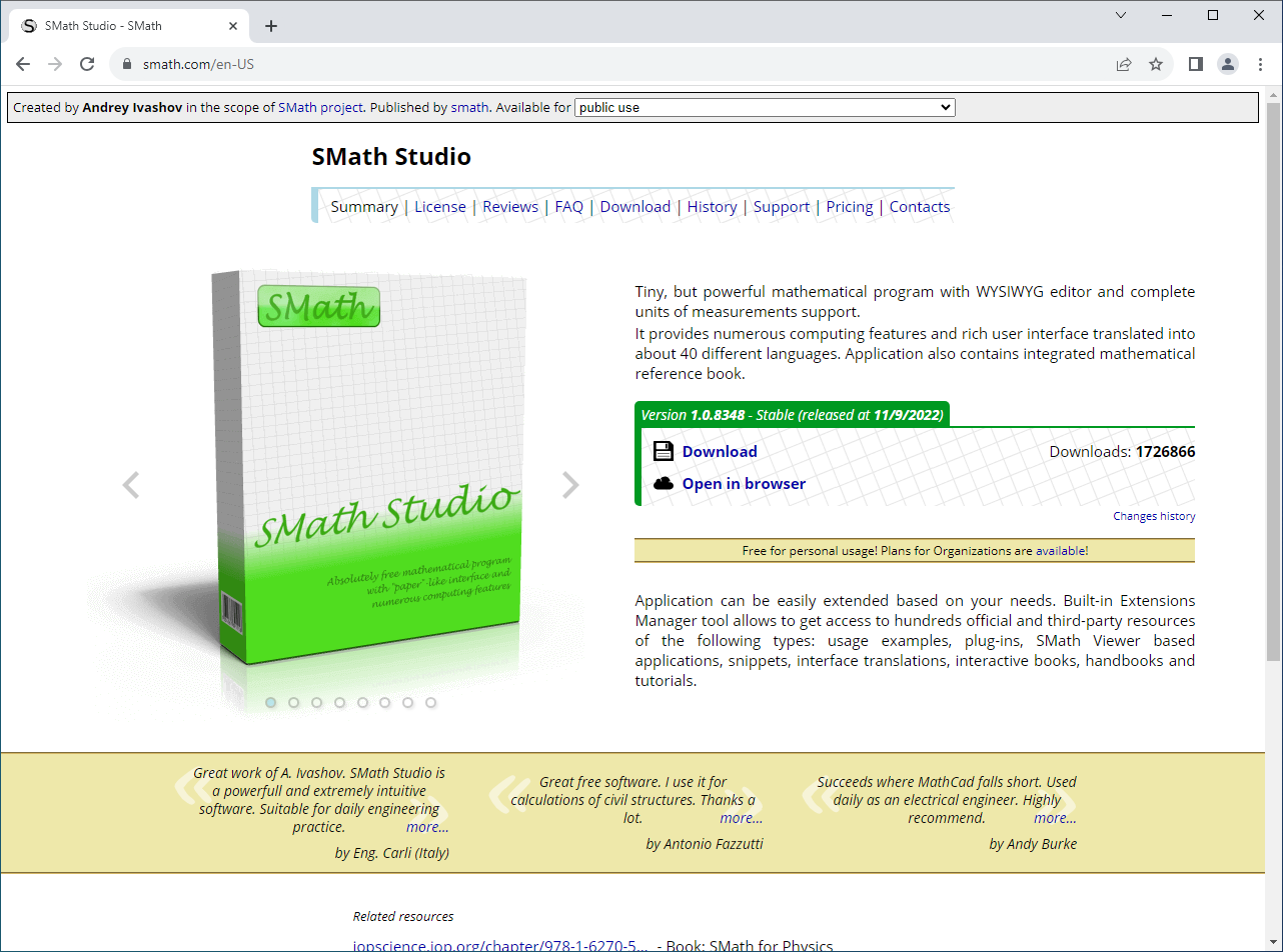

  1. Öffnen Sie Ihren bevorzugten Browser und rufen Sie https://smath.com/ auf: Startseite von smath.com

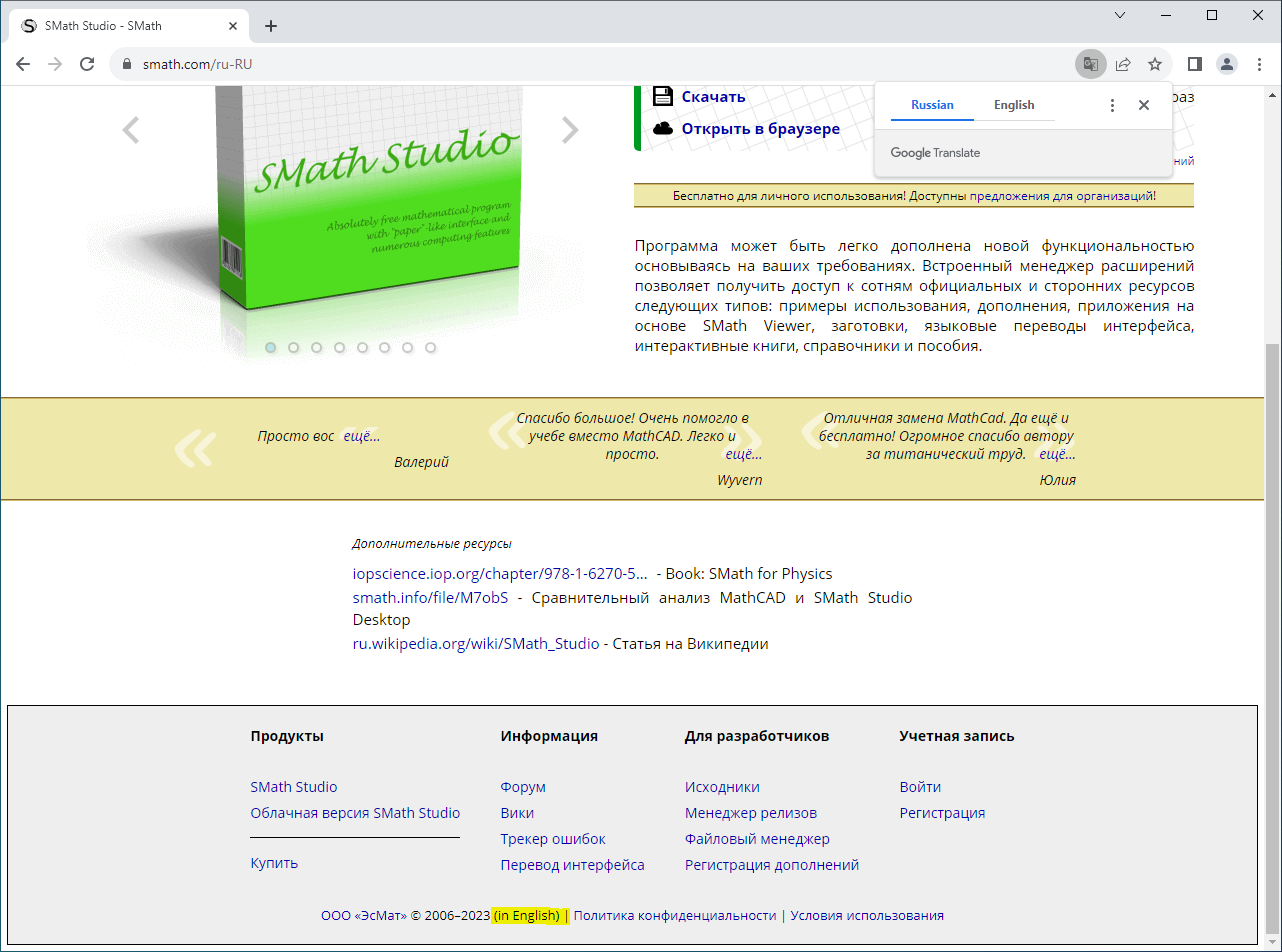

  2. Wählen Sie über den entsprechenden Link in der Fußzeile die gewünschte Sprache der Oberfläche: Link in der Fußzeile zum Wechseln der Oberflächensprache

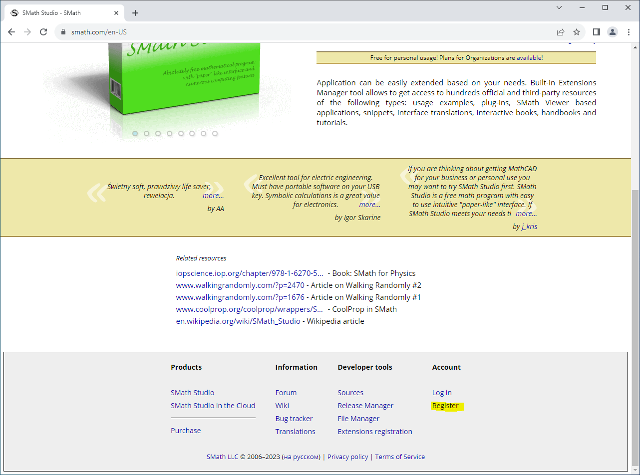

  3. Klicken Sie in der Fußzeile auf den Link Registration: Link Register in der Fußzeile der Website

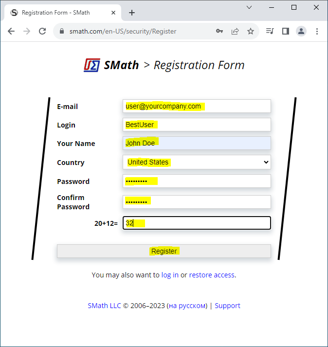

  4. Füllen Sie alle Felder des erscheinenden Registrierungsformulars aus. Achten Sie darauf, dass im Feld E-mail ein gültiges Postfach steht, auf das Sie Zugriff haben. Klicken Sie anschließend auf die Schaltfläche Register: Registrierungsformular mit allen ausgefüllten Feldern

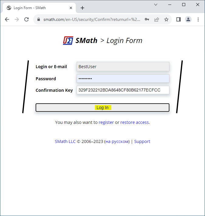

  5. Schlägt die Registrierung aus irgendeinem Grund fehl, sehen Sie eine entsprechende Fehlermeldung. Nehmen Sie dann die nötigen Korrekturen vor. War die Registrierung erfolgreich, sollte das folgende Formular erscheinen. Gleichzeitig sollten Sie vom SMath-Team eine E-Mail mit einem Bestätigungscode erhalten. Tragen Sie ihn in das Feld Confirmation Key des Formulars ein und klicken Sie auf die Schaltfläche Log in: Anmeldeformular mit dem Feld Confirmation Key
Wichtig: Sie können sich erst dann auf der Website anmelden oder mit SMath Studio arbeiten, wenn Ihre E-Mail-Adresse bestätigt ist.
