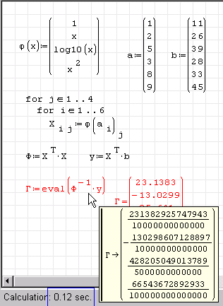

Observe o exemplo abaixo, que utiliza eval() (repare no tempo de cálculo).
Utilização de eval()
Ao apontar para a expressão, o resultado do cálculo simbólico aparece também numa descrição. Compare a notação simbólica (descrição) com a numérica ("=").

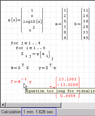

Compare agora o tempo de cálculo do mesmo exemplo sem eval(). Ao apontar para a expressão, aparece também uma descrição a indicar que é demasiado grande para ser apresentada.
Sem eval()

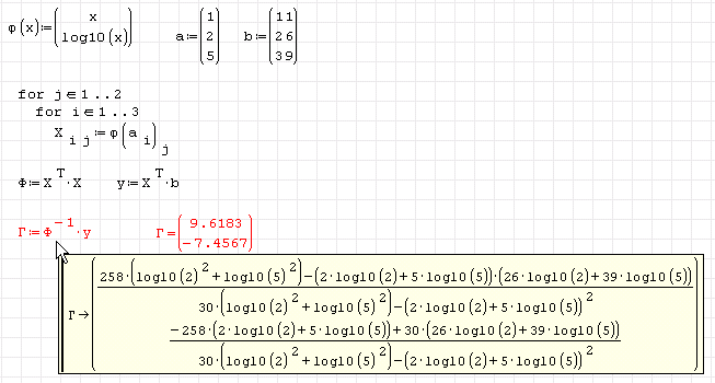

Por fim, para tornar isto mais claro, vamos simplificar o cálculo anterior, para que se veja como o cálculo simbólico pode tornar-se complicado.
Exemplo simplificado
