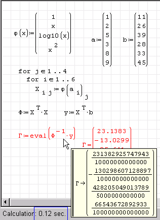

Observe el siguiente ejemplo, que usa eval() (fíjese en el tiempo de cálculo).
Uso de eval()

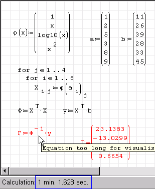

Si señala la expresión, verá además el resultado del cálculo simbólico como información emergente. Compare la notación simbólica (información emergente) con la numérica («=»).
Compare ahora el tiempo de cálculo del mismo ejemplo sin eval(). Al señalar la expresión también aparece una información emergente que indica que es demasiado grande para mostrarse.
Sin eval()

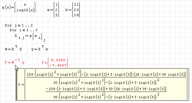

Por último, para que quede más claro, simplificaremos el cálculo anterior y así verá lo complicado que puede llegar a ser el cálculo simbólico.
Ejemplo simplificado
