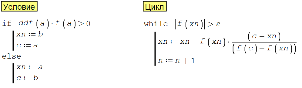

В программировании
Указывает несколько действий для последовательного выполнения в одном элементе расчёта, что бывает незаменимо в циклах и условиях. Важной особенностью применения функции line в таком приложении является возврат результата последней строчки в качестве результата вычисления всей функции line.

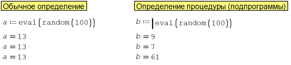

В определении процедуры
Указание функции line в правой части определения переменной или функции позволяет создать процедуру, выполнение которой происходит в момент вызова, а не в момент самого определения, см. пример ниже:
обычное определение и определение процедуры через блок line
Данная техника позволяет изолировать выполнение процедуры от контекста расчёта, в котором происходит её определение, однако важно понимать, что при этом в момент определения не срабатывают автоматические оптимизации, такие как упрощение математических выражений процедуры или подстановка переменных в эти выражения. В свою очередь, данная особенность может привести к потере производительности в случае многократного выполнения процедуры в расчёте.
