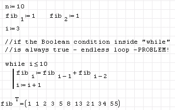

Вот простой пример использования цикла while:
цикл while, вычисляющий числа Фибоначчи
