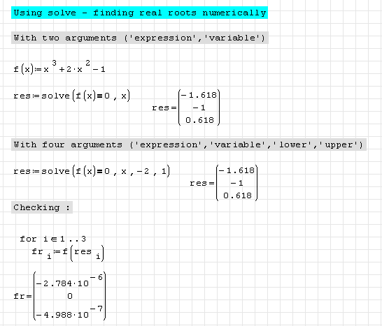

Ergebnis mit 3 Nachkommastellen
Bei zwei Argumenten werden die Nullstellen in dem Bereich gesucht, der unter Extras > Einstellungen... > Nullstellen (Bereich) eingestellt ist. Das ist wichtig: Liegt die Nullstelle außerhalb dieses Bereichs, wird sie nicht gefunden.

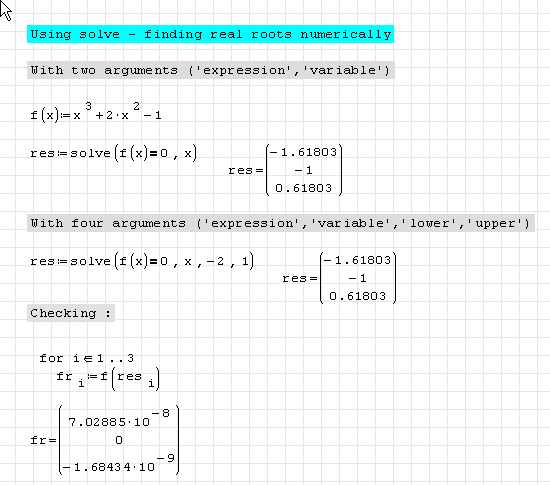

Die Genauigkeit der Nullstellensuche hängt von der Einstellung Extras > Einstellungen... > Dezimalstellen ab. Erhöhen Sie die Zahl der Dezimalstellen für eine höhere Genauigkeit.
Ergebnis mit 5 Nachkommastellen

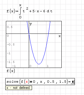

Hinweis: solve() braucht einen Ausdruck und kann manchmal scheitern. Da SMath Integrale zum Beispiel numerisch berechnet, lässt sich eine Gleichung mit einem Integral nicht immer mit solve() lösen.
solve() scheitert an einem Integral
