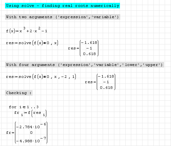

solve() 函数用于对给定变量的表达式进行数值求解,找出其实数根。它可以接受两个或四个参数:
solve('表达式','变量')
solve('表达式','变量','下限','上限')
保留 3 位小数的结果

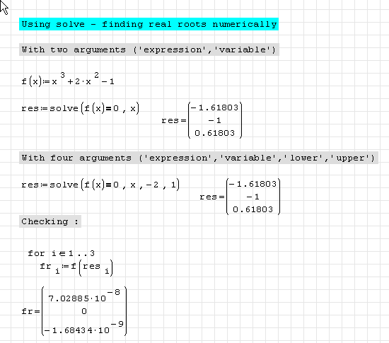

求根的精度取决于 工具 > 选项... > 显示小数位数 设置。增加小数位数可以提高精度。
保留 5 位小数的结果

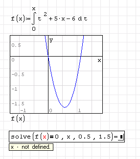

注意: solve() 需要一个表达式,并且有时可能会失败。例如,由于 SMath 是通过数值方法计算积分的,包含积分的方程有时无法通过 solve() 求解。
solve() 在积分上求解失败
