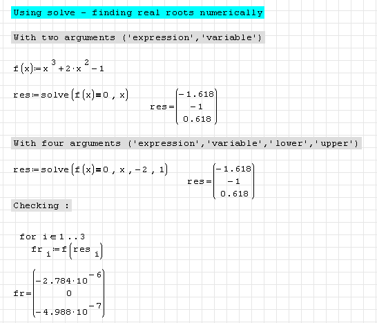

Функция solve() используется для численного поиска вещественных корней выражения по заданной переменной. Она может принимать два или четыре аргумента:
solve('выражение','переменная')
solve('выражение','переменная','нижняя_граница','верхняя_граница')
результат с 3 знаками после запятой

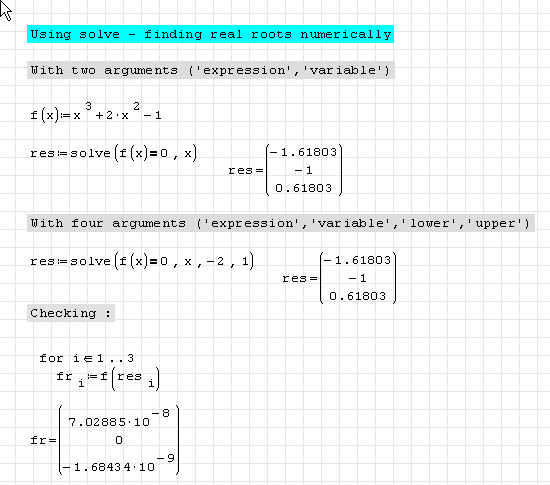

Точность поиска корней зависит от настройки Сервис > Опции... > Точность ответа. Увеличьте число знаков после запятой для большей точности.
результат с 5 знаками после запятой

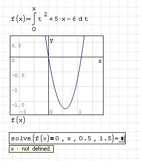

Примечание: функции solve() требуется выражение, и иногда она может завершиться неудачей. Например, поскольку SMath вычисляет интегралы численно, уравнение, содержащее интеграл, не всегда может быть решено с помощью solve().
сбой solve() на интеграле
