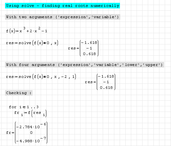

A função solve() serve para encontrar numericamente as raízes reais de uma expressão numa determinada variável. Aceita dois ou quatro argumentos:
solve('expression','variable')
solve('expression','variable','lower','upper')
Resultado com 3 casas decimais

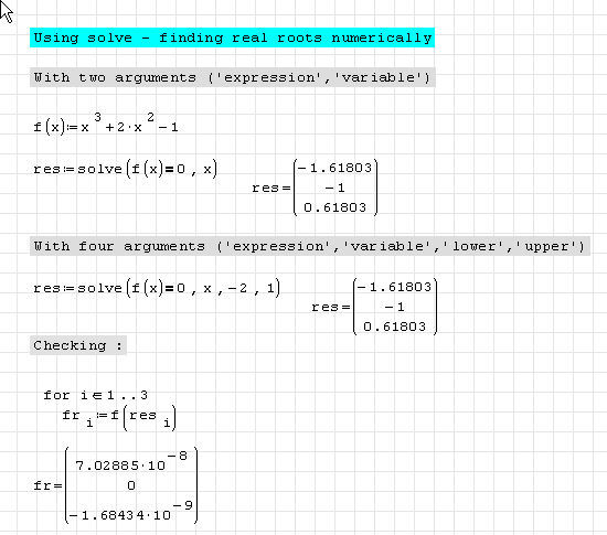

A precisão da procura de raízes depende da definição Serviço > Opções... > Casas decimais. Aumente o número de casas decimais para obter maior precisão.
Resultado com 5 casas decimais

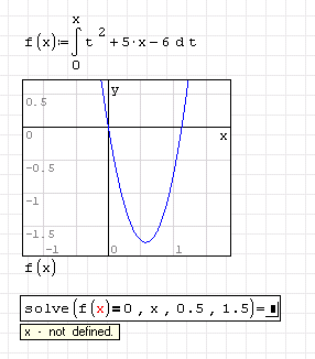

Nota: solve() precisa de uma expressão e por vezes pode falhar. Por exemplo, como o SMath calcula os integrais numericamente, uma equação que contenha um integral nem sempre pode ser resolvida com solve().
solve() a falhar com um integral
