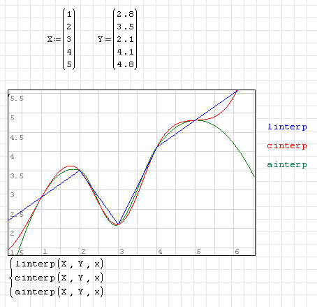

Hier ein Beispiel mit diesen Funktionen:
Beispiel für die Spline-Interpolation
Beachten Sie, wie irreführend alle diese Funktionen außerhalb des Bereichs der ursprünglichen Datenpunkte sind — also unterhalb von x=1 und oberhalb von x=5. Verwenden Sie sie nur zur Interpolation, nicht zur Extrapolation.

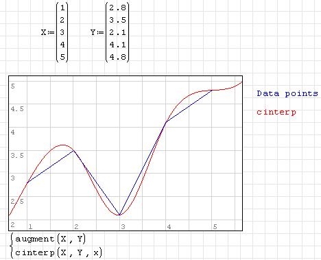

Der X-Vektor kann aufsteigend sortiert sein:
Aufsteigend sortierter X-Vektor

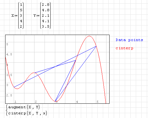

Der X-Vektor kann auch unsortiert bleiben. Da Interpolation vor allem dazu dient, einen y-Wert für einen x-Wert zu schätzen, der nicht in der Tabelle steht, ist das nicht empfehlenswert:
Unsortierter X-Vektor
