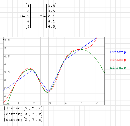

Eis um exemplo que mostra estas funções:
Exemplo de interpolação spline
Repare como todas estas funções são enganadoras fora do intervalo dos pontos de dados originais, ou seja, abaixo de x=1 e acima de x=5. Utilize-as apenas para interpolar, e não para extrapolar.

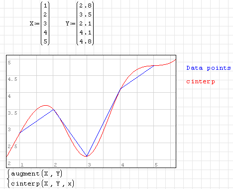

O vetor X pode estar ordenado por ordem crescente:
Vetor X ordenado por ordem crescente

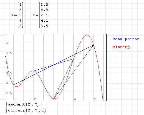

O vetor X também pode ficar por ordenar. Como a principal utilização da interpolação é estimar um valor de y para um valor de x que não está na tabela, isto não é aconselhável:
Vetor X por ordenar
