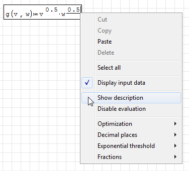

Para ativar uma descrição, clique com o botão direito do rato na variável, função ou gráfico e escolha "Mostra a descrição".
Mostrar descrições

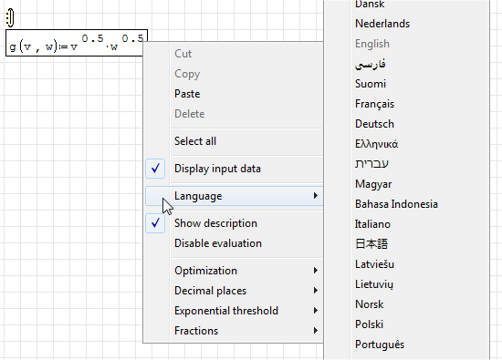

Com o balão da descrição ativado, é possível alterar o idioma da descrição.
Idioma da descrição

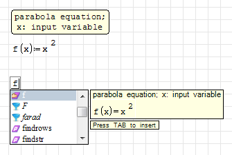

A descrição é apresentada nas sugestões da Assistência dinâmica.
Descrição apresentada na Assistência dinâmica

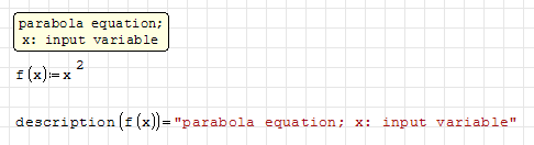

A descrição das variáveis e funções pode ser obtida com a função integrada description().
Obter uma descrição com description()

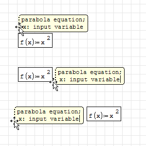

Clique com o botão esquerdo e arraste o limite esquerdo do balão da descrição para alterar a sua posição relativa (esquerda/direita/cima).
Posicionamento do balão da descrição
