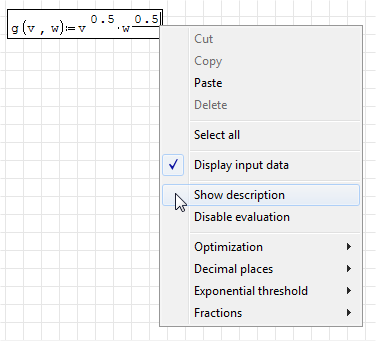

Para mostrar una descripción, haga clic con el botón derecho en la variable, la función o el gráfico y elija «Mostrar descripción».
Mostrar descripciones

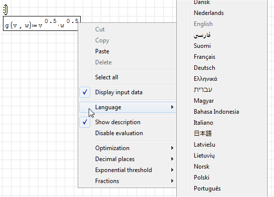

Con el globo de la descripción visible, puede cambiar el idioma de la descripción.
Idioma de la descripción

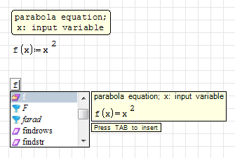

La descripción aparece en las sugerencias de la Asistencia dinámica.
Descripción en la Asistencia dinámica

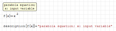

Puede obtener la descripción de sus variables y funciones con la función integrada description().
Obtener una descripción con description()

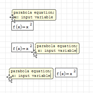

Haga clic con el botón izquierdo y arrastre el borde izquierdo del globo de la descripción para cambiar su posición relativa (izquierda/derecha/arriba).
Colocación del globo de la descripción
