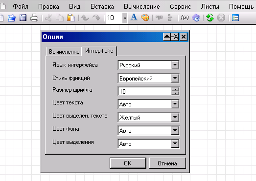

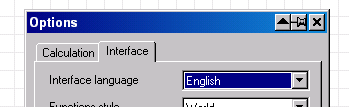

O SMath Studio oferece um suporte multilingue muito poderoso. Antes de mais, é possível alterar a língua da interface (Serviço > Opções... > Interface).
opções da língua da interface

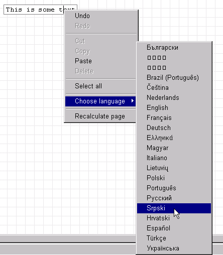

Suponha que está selecionado o inglês. Insira agora uma região de texto. Clique dentro dela com o botão esquerdo do rato. Em seguida, clique dentro dela com o botão direito do rato. Uma das opções é Idioma. Escolha uma das línguas do submenu.
menu de escolha da língua
