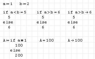

A ferramenta de programação «if» devolve um valor consoante a condição booleana 'condition'. A condição booleana pode ser construída com a paleta Booleano. Segue-se um exemplo simples que devolve um resultado numérico ou simbólico.
Expressões if com diferentes condições de comparação

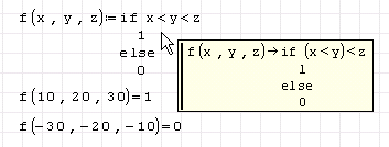

É preciso ter cuidado ao definir uma função que utilize «if». A condição booleana pode, por vezes, ser bastante «traiçoeira». Por exemplo, se quisermos saber se o valor y está dentro do intervalo (x,z), podemos fazer algo como isto.
Comparação encadeada dentro de if, apresentada numa dica

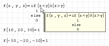

É aconselhável consultar a dica e a ordem (precedência) dos operadores. Normalmente, os operadores são calculados da esquerda para a direita. Utilize parênteses ( ) em caso de dúvida.
Conjunção explícita dentro de if, apresentada numa dica
