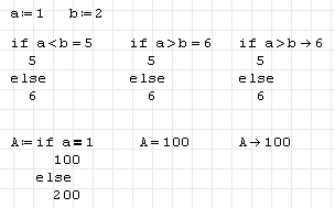

"if" 编程工具会根据布尔型'条件'返回一个值。布尔条件可以通过布尔运算面板构建。下面是一个简单示例,返回数值或符号结果。
使用不同比较条件的 if 表达式

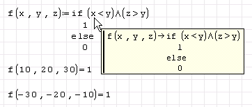

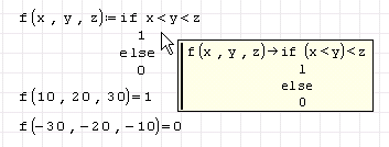

在定义使用 "if" 的函数时应格外小心,布尔条件有时会相当"棘手"。例如,如果我们想判断 y 值是否位于 (x,z) 区间内,可以这样处理。
提示框中显示的 if 内连续比较
建议留意提示信息以及运算符的运算顺序(优先级)。运算符通常按从左到右的顺序计算。如有疑问,请使用括号 ( )。
提示框中显示的 if 内显式合取
