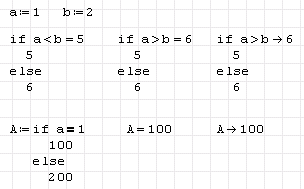

La herramienta de programación «if» devuelve un valor según la condición booleana 'condition'. La condición booleana puede formarse con la paleta Booleano. Este es un ejemplo sencillo que devuelve un resultado numérico o simbólico.
Expresiones if con distintas condiciones de comparación

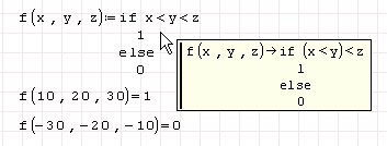

Hay que tener cuidado al definir una función que use «if». La condición booleana puede ser a veces bastante «engañosa». Por ejemplo, si queremos saber si el valor y está dentro del rango (x,z), podríamos hacer algo así.
Comparación encadenada dentro de if, mostrada en una información emergente

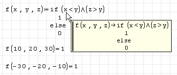

Conviene mirar la información emergente y el orden (precedencia) de los operadores. Los operadores suelen evaluarse de izquierda a derecha. Use paréntesis ( ) si tiene dudas.
Conjunción explícita dentro de if, mostrada en una información emergente
