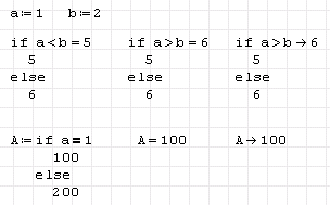

Условие if
if('условие','истина','ложь') — возвращает значение 'истина', если логическое 'условие' истинно (отлично от нуля), иначе возвращает значение 'ложь'.
Совет: выбирайте эту функцию с палитры «Программирование»
Инструмент программирования «if» возвращает значение в зависимости от булева 'условия'. Булево условие можно сформировать с помощью палитры логических операторов. Вот простой пример, возвращающий числовой или символьный результат.
выражения if с различными условиями сравнения

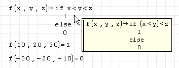

Следует быть внимательным при определении функции, использующей «if» — булево условие иногда бывает довольно «коварным». Например, если мы хотим проверить, находится ли значение y в диапазоне (x, z), можно сделать что-то вроде этого.
цепочка сравнений внутри if во всплывающей подсказке

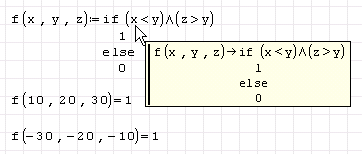

Рекомендуется обращать внимание на всплывающую подсказку и порядок (приоритет) операторов. Операторы обычно вычисляются слева направо. Используйте скобки ( ), если у вас есть сомнения.
явная конъюнкция внутри if во всплывающей подсказке
