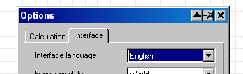

SMath Studio tiene un soporte multilingüe muy potente. Para empezar, se puede cambiar el idioma de la interfaz (Herramientas > Opciones... > Interfaz).
Opciones del idioma de la interfaz

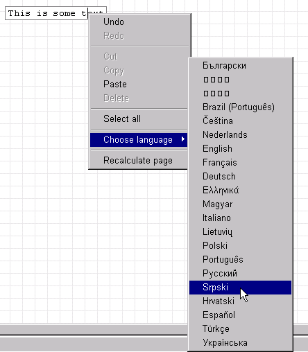

Supongamos que está seleccionado el inglés. Inserte ahora una región de texto. Haga clic dentro con el botón izquierdo del ratón. Después, haga clic dentro con el botón derecho. Una de las opciones es el submenú Idioma. Elija uno de los idiomas de la lista.
Menú para elegir el idioma

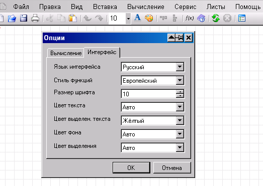

Todo el texto de un idioma puede cambiarse de una vez eligiendo el idioma deseado en el campo Idioma de la interfaz.
Ajuste del idioma de la interfaz
