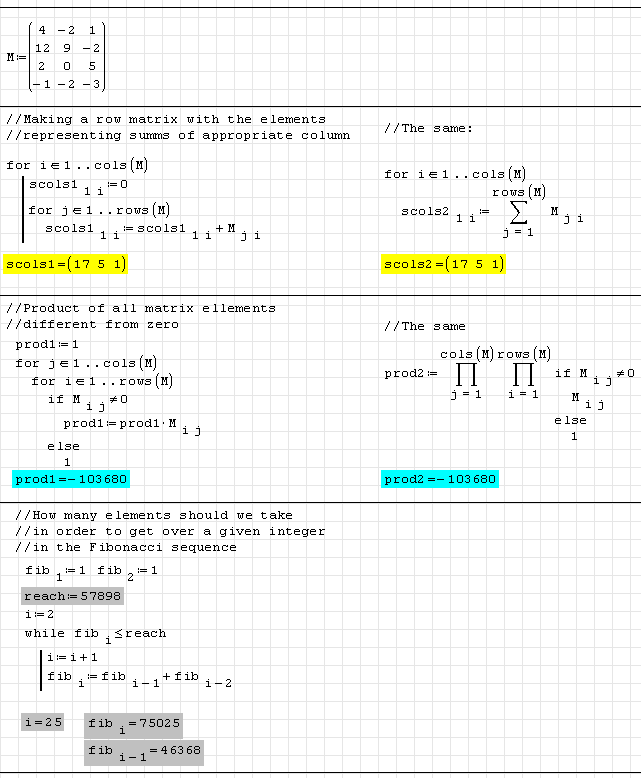

Exemplos
Exemplos num documento: somas de colunas, produto dos elementos não nulos, procura de Fibonacci

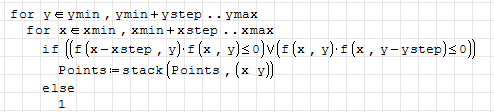

  1. Comecemos sem nada selecionado:
Ciclo aninhado sem nada selecionado

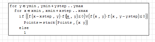

  1. Clique com o botão esquerdo do rato em qualquer ponto do ciclo em causa. O ciclo ficará rodeado por uma caixa de seleção:
Ciclo rodeado por uma caixa de seleção

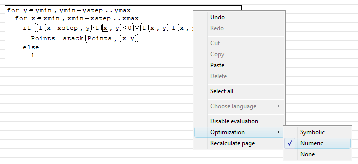

  1. Clique com o botão direito do rato em qualquer ponto do ciclo. O menu de contexto apresenta agora uma definição Otimização. Defina-a como Numérico. A definição Otimização aplica-se automaticamente a todas as operações dentro da caixa de seleção.
Menu de contexto com Optimization definido como Numeric
