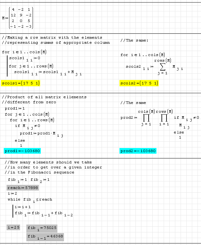

Ejemplos
Ejemplos en el documento: sumas de columnas, producto de los elementos no nulos, búsqueda de Fibonacci

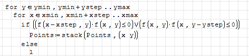

  1. Empecemos sin nada seleccionado:
Bucle anidado sin nada seleccionado

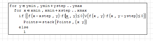

  1. Haga clic con el botón izquierdo en cualquier punto del bucle en cuestión. El bucle quedará rodeado por un recuadro de selección:
Bucle rodeado por un recuadro de selección

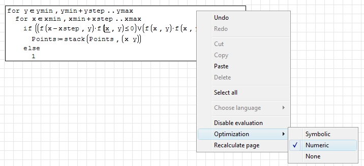

  1. Haga clic con el botón derecho en cualquier punto del bucle. El menú contextual tendrá ahora un ajuste Optimización. Póngalo en Numérica. El ajuste Optimización se aplica automáticamente a todas las operaciones dentro del recuadro de selección.
Menú contextual con Optimization en Numeric
  1. Al hacer clic con el botón izquierdo fuera del bucle, SMath Studio recalculará el documento (si tiene activada la opción Cálculo > Cálculo automático del menú principal). Normalmente el cálculo será más rápido que con Optimización en Simbólica.
