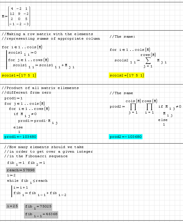

Примеры
примеры на листе: суммы столбцов, произведение ненулевых элементов, поиск по Фибоначчи

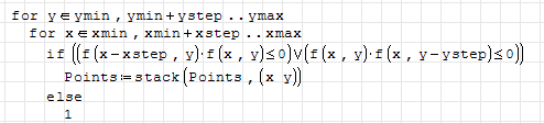

  1. Начните с состояния, когда ничего не выделено:
вложенный цикл, ничего не выделено

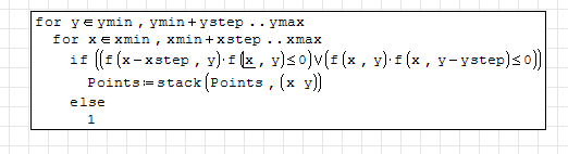

  1. Щёлкните левой кнопкой мыши в любом месте нужного цикла. Цикл будет выделен рамкой:
цикл, окружённый рамкой выделения

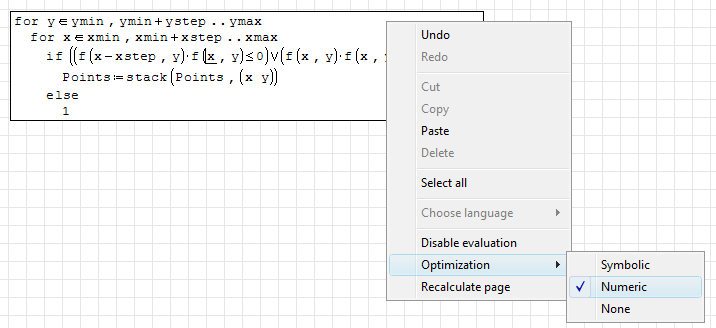

  1. Щёлкните правой кнопкой мыши в любом месте цикла. В контекстном меню появится настройка оптимизации. Установите значение Численная. Настройка оптимизации автоматически применяется ко всем операциям внутри выделенной рамки.
контекстное меню с оптимизацией «Численно»
