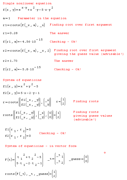

Вот пример использования roots() как для одного уравнения, так и для системы уравнений:
пример roots()
Примечание: 1:вектор должен быть пользовательской функцией, возвращающей вектор от заданных переменных, а 2:вектор должен быть вектором символьных переменных (им не должны быть присвоены числовые значения). При использовании roots() убедитесь, что переменным, для которых выполняется поиск корней, ранее не были присвоены числовые значения.

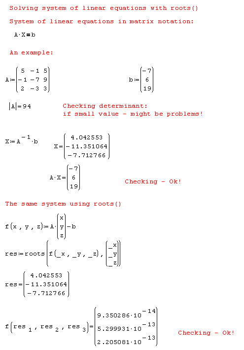

Вот ещё один пример — решение системы линейных алгебраических уравнений. Система была решена как с помощью матриц, так и с помощью roots():
пример линейной системы
Примечание: если определитель матрицы системы близок к нулю (плохо обусловленная система), есть большая вероятность, что у roots() возникнут с ней проблемы.
