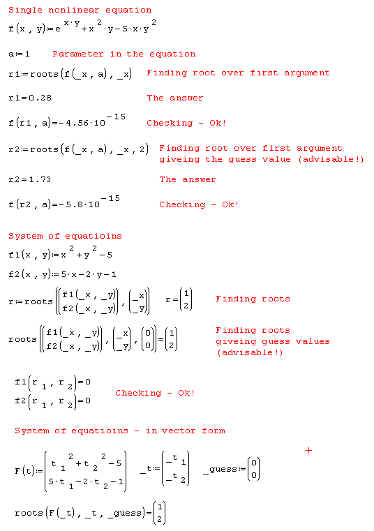

以下示例展示了如何将 roots() 用于单个方程以及方程组:
roots() 示例
注意: 1:向量 必须是一个返回给定变量向量的用户自定义函数,而 2:向量 必须是一个符号变量向量(不能预先赋予数值)。使用 roots() 时,请确保要求根的变量此前未被赋予数值。

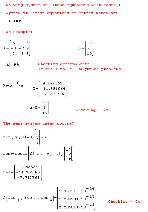

下面是另一个示例,求解线性代数方程组。该系统既用矩阵求解,也用 roots() 求解:
线性方程组示例
注意: 如果系统矩阵的行列式接近于零(病态系统),roots() 很可能会在求解时遇到问题。
