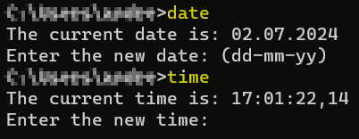

  • Unter Linux: den Befehl date in Ihrem Terminal:
    Ausgabe des Befehls date in einem Linux-Terminal
  • Unter Windows: die Befehle date und time in der Eingabeaufforderung oder in PowerShell:
    Ausgabe der Befehle date und time in der Windows-Eingabeaufforderung
Wichtiger Hinweis: Wenn Sie einen lokalen Lizenzserver verwenden, müssen Sie dieselben Schritte auf dem Computer ausführen, auf dem der Server läuft! Die Uhrzeit Ihres Servers muss mit der auf dem Computer mit SMath Studio übereinstimmen.
Vergleichen Sie die Ergebnisse der Befehle auf Ihrem Server (falls Sie einen lokalen Lizenzserver installiert haben) und auf dem Client (dem Rechner, auf dem das Problem mit SMath Studio aufgetreten ist), und vergewissern Sie sich, dass die Zeit der korrekten Zeit in Ihrer Region entspricht.

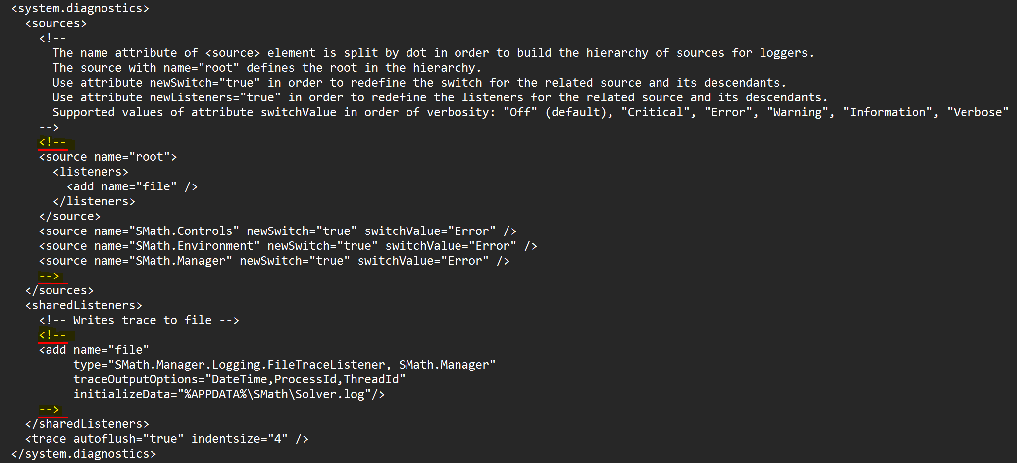

  1. Schließen Sie SMath Studio;
  2. Wechseln Sie in den Installationsordner des Programms (in der Regel C:\Program Files (x86)\SMath Studio Enterprise);
  3. Öffnen Sie die Datei Solver.exe.config zum Bearbeiten (das Betriebssystem kann Administratorrechte zum Speichern dieser Datei verlangen — es genügt, Ihren Texteditor als Administrator zu starten und die Datei von dort aus zu öffnen);
  4. Löschen Sie in der Datei Solver.exe.config die im folgenden Bild markierten Zeilen:
    Solver.exe.config mit hervorgehobenen Kommentarzeichen, die gelöscht werden müssen
  5. Speichern Sie die Datei Solver.exe.config.
  6. Öffnen Sie SMath Studio, wiederholen Sie den Aktivierungsversuch (vergewissern Sie sich, dass der Fehler unverändert ist) und schließen Sie das Programm dann;
  7. Wechseln Sie in den Ordner %AppData%\SMath;
  8. Öffnen Sie die Textdatei Solver.log, in der Sie die Protokolleinträge des Aktivierungsvorgangs sehen.
Hinweis: Dies ist eine ältere, szenariospezifische Einrichtung der Protokollierung. Allgemeine Hinweise zum Aktivieren der Protokollierung in SMath Studio finden Sie unter Protokollierung in SMath Studio aktivieren.
Wir empfehlen, die Datei (oder den relevanten Ausschnitt) zur Analyse an Ihren Softwarehändler zu senden.
