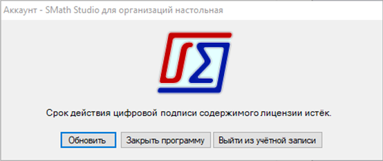

Ошибка: срок действия цифровой подписи содержимого лицензии истёк
Если в процессе получения лицензии программа SMath Studio показывает следующее сообщение: «Срок действия цифровой подписи содержимого лицензии истёк» — это может означать лишь то, что не совпадает время между компьютером, выполняющим роль сервера, и компьютером, на котором установлена копия SMath Studio.

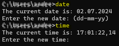

  • Для Windows: через командную строку команды date и time:
    вывод команд date и time в командной строке Windows
Сравните результаты выполнения команд на серверной (если у вас установлен локальный сервер лицензий) и клиентской (где выявлена проблема с SMath Studio) машинах, а также убедитесь, что это время соответствует корректному времени вашего региона.

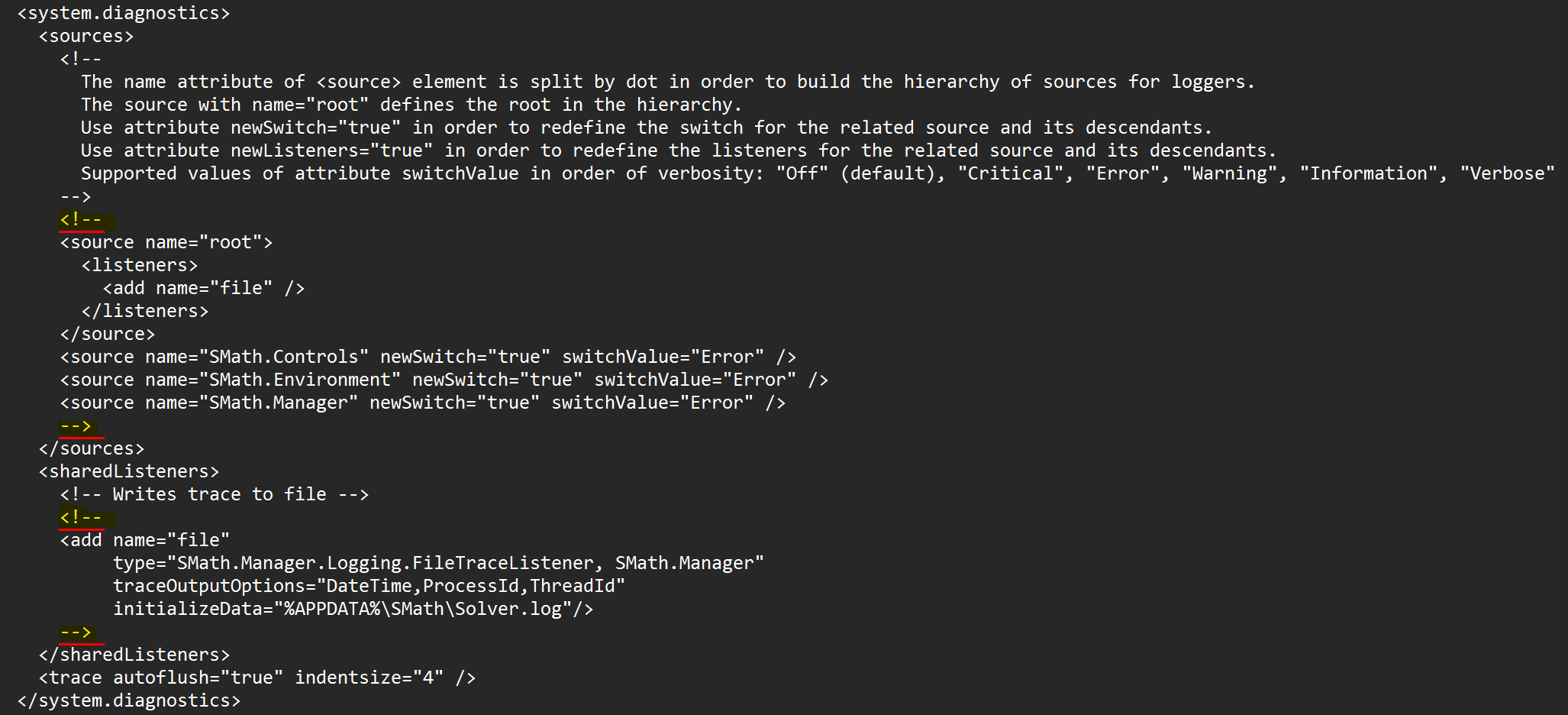

  2. Перейдите в установочную папку программы (обычно это C:\Program Files (x86)\SMath Studio Enterprise);
  3. Откройте файл Solver.exe.config на редактирование (обратите внимание: для записи изменений в файл ОС может потребовать права администратора — достаточно открыть редактор от имени администратора и затем уже открыть файл);
  4. В файле Solver.exe.config удалите строчки, помеченные на изображении:
    файл Solver.exe.config с выделенными маркерами комментария
  5. Сохраните файл Solver.exe.config.
  6. Откройте программу SMath Studio, повторите попытку активации (убедитесь, что ошибка осталась прежней) и закройте программу;
  7. Перейдите в папку %AppData%\SMath;
  8. Откройте текстовый файл Solver.log, в котором можно увидеть записи логирования процесса активации.
