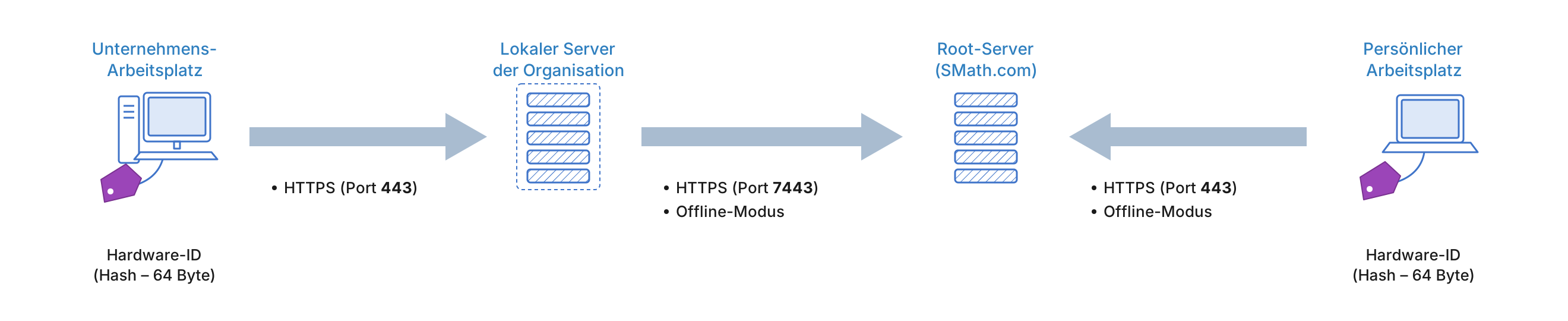

Zusammenspiel der Komponenten¶
Die gesamte Kommunikation zwischen Client- und Serverprodukten läuft über TCP/IP mit HTTPS (innerhalb eines lokalen Netzes ist auch HTTP möglich).
Beachten Sie, dass der lokale Lizenzserver ab Version 5.1 online über Port 443 mit dem Root-Lizenzserver kommuniziert.

Gibt es im Netz Werkzeuge zur Verkehrsfilterung (Firewalls), muss sichergestellt sein, dass der Verkehr über die angegebenen Ports durchgelassen wird:
- Zum Server: Ports 80 und 443 (sofern sie bei der Bereitstellung des Servers nicht geändert wurden).
- Vom Server: Anfragen an die Adresse https://smath.com:7443 (im Offline-Modus nicht nötig).
