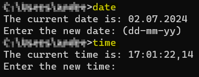

  • Windows 系统: 通过命令提示符或 PowerShell 运行 date 和 time 命令:
    Windows 命令提示符中 date 和 time 命令的输出
重要提示: 如果您使用的是本地许可证服务器,需要在服务器所在的计算机上执行相同的操作!服务器时间应与安装 SMath Studio 的计算机上显示的时间保持一致。
请对比服务器(如果您安装了本地许可证服务器)与客户端(即检测到 SMath Studio 软件问题的计算机)上运行命令得到的结果,并确认该时间与您所在地区的正确时间一致。

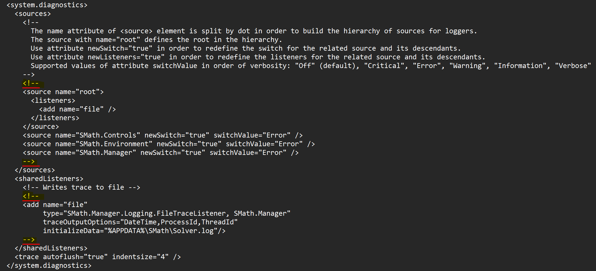

  3. 打开文件 Solver.exe.config 进行编辑(请注意,操作系统可能要求以管理员权限才能保存对该文件的修改 —— 只需以管理员身份打开您的文本编辑器,再从中打开该文件即可);
  4. 在 Solver.exe.config 文件中,删除下方图片中标记出的行:
    高亮显示待删除注释标记的 Solver.exe.config
  5. 保存 Solver.exe.config 文件;
  6. 打开 SMath Studio,重复激活尝试(确认错误信息仍然相同),然后关闭程序;
