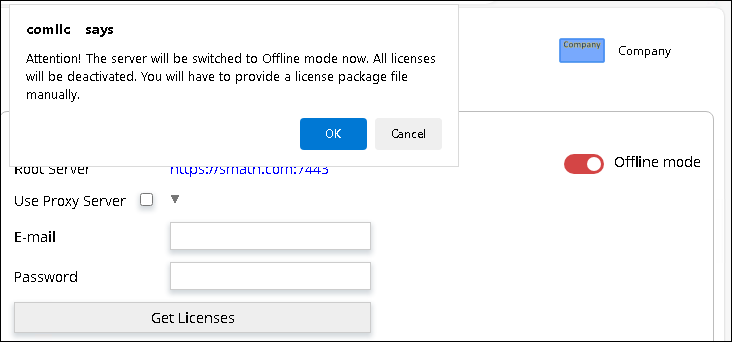

Den lokalen Lizenzserver in den Offline-Modus versetzen
Dazu schalten Sie den Server auf der Seite Licenses in den Offline-Modus (der Schalter befindet sich rechts auf der Seite). Enthielt der lokale Lizenzserver online bezogene Lizenzen, werden diese automatisch deaktiviert.
Bestätigungsdialog zum Umschalten des Servers in den Offline-Modus

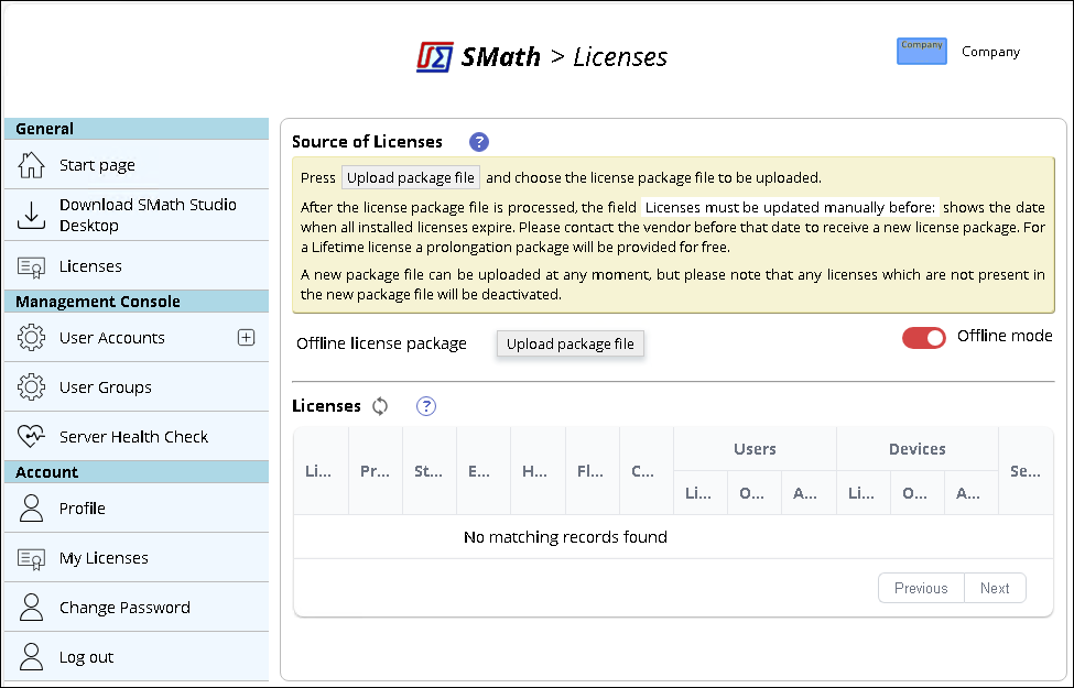

Nach dem Umschalten in den Offline-Modus wird die Seite Licenses neu geladen, und die Schaltfläche Upload package file wird verfügbar. Mit ihr wählen Sie ein Archiv mit einem Lizenzpaket aus, das Ihnen Ihr Softwarehändler bereitgestellt hat.
Seite Licenses mit dem Hochladen eines Offline-Lizenzpakets
Um gekaufte Lizenzen auf den lokalen Lizenzserver hochzuladen, wählen Sie die Archivdatei des Lizenzpakets (ZIP-Archiv), die Ihnen Ihr Softwarehändler bereitgestellt hat.
Wichtiger Hinweis: Das Lizenzpaket für den Offline-Betrieb muss für jedes Nutzungsjahr Ihres lokalen Lizenzservers erneuert werden, denn die Informationen über heruntergeladene Lizenzen gelten ab Erhalt des Lizenzpakets 13 Monate lang als verlässlich (12 Monate Nutzung + 1 Monat für die Aktualisierung). Ein aktualisiertes Paket der gekauften Lizenzen für die Offline-Nutzung stellt Ihnen Ihr Softwarehändler kostenlos bereit.
