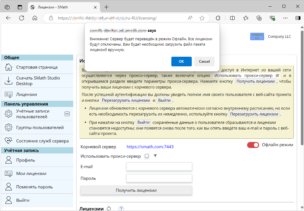

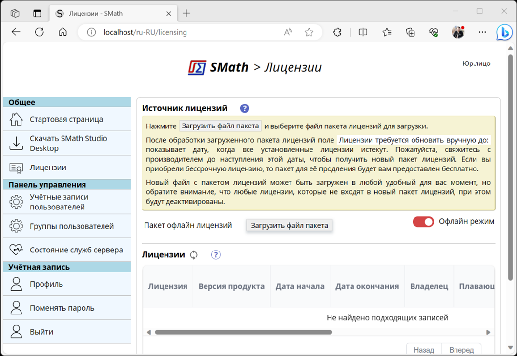

Перевод сервера лицензирования в режим работы Офлайн
