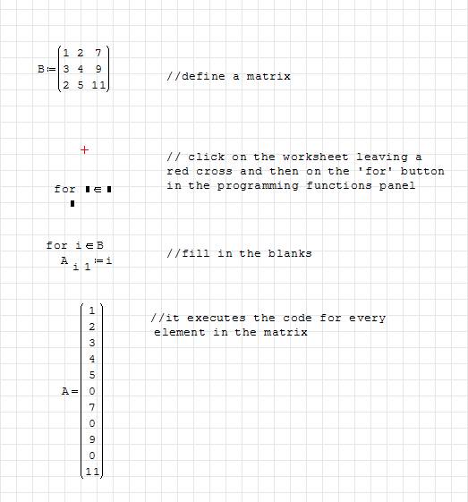

Hay dos formas de for. La primera es la que aparece al pulsar por primera vez el botón for. Recorre con la variable cada elemento de la matriz del segundo argumento. El signo ε significa «es un elemento de».
Bucle for que recorre los elementos de una matriz

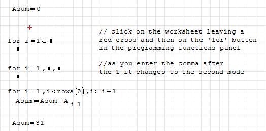

La segunda forma se inicia igual, pero al escribir una coma la línea for cambia al otro modo.
Bucle for en forma de contador que suma una columna de matriz
