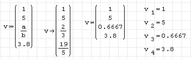

Vectores
SMath considera una matriz columna como un vector. Los elementos de un vector solo necesitan un índice. Este es el ejemplo (las matrices fila siguen necesitando dos índices, con 1 como primero).
Indexación de vectores

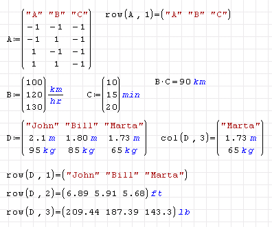

Hay que señalar que los elementos de una matriz pueden ser de distintos tipos de datos (numéricos, texto, unidades). Estos son algunos ejemplos sencillos.
Elementos de matriz de distintos tipos
Fíjese en el uso de las funciones row y col para extraer una sola fila o una sola columna.

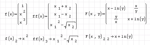

Además de las variables de matriz o vector, también hay funciones de matriz o vector.
Funciones de matriz y vector
La función f tiene un solo argumento y devuelve un vector de tres elementos. El argumento puede ser un escalar, un vector o una matriz. Pruébelo. La función ff espera un vector de dos elementos, y la función F espera dos argumentos y devuelve una matriz 2x2. Experimente con ellas.
