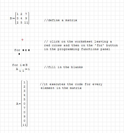

Существует две формы for. Первая появляется, когда вы впервые нажимаете кнопку for — она перебирает переменную по каждому элементу матрицы, указанной вторым аргументом. Знак ε означает «является элементом».
цикл for по элементам матрицы

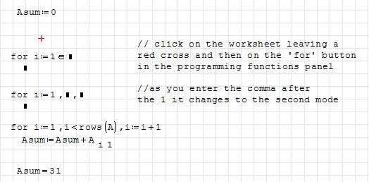

Второй способ запускается так же, но при вводе запятой строка for переключается в другой режим.
цикл for в счётной форме, суммирующий столбец матрицы
Чтобы писать более длинные программы, вам понадобится использовать функцию line.
