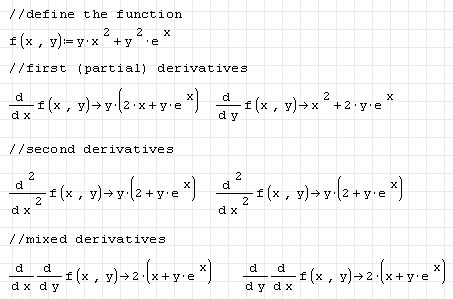

Também poderíamos ter definido primeiro a expressão f em função de x e y, por exemplo:
Definição de f(x, y)
e depois calculado as primeiras derivadas em ordem a cada variável (neste caso, derivadas parciais):
Derivadas parciais
Para obter derivadas de ordem superior, prima a vírgula depois de 'variable' e introduza a 'order' (um número inteiro) no marcador que aparece. Eis as segundas derivadas:
Segundas derivadas
As derivadas mistas funcionam da mesma forma:
Derivadas mistas

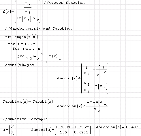

Uma capacidade muito importante do SMath é calcular derivadas sobre os elementos de um vetor (matriz). Eis um exemplo de cálculo da matriz jacobiana e do jacobiano:
Matriz jacobiana e jacobiano
