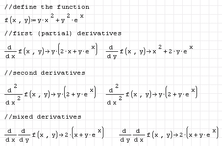

Чтобы получить производные более высокого порядка, поставьте запятую после 'переменной' и введите 'порядок' (целое число) в появившемся плейсхолдере. Вот примеры вторых производных:
вторые производные
Смешанные производные вычисляются так же:
смешанные производные

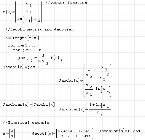

Очень важная возможность SMath — нахождение производных по элементам вектора (матрицы). Вот пример нахождения матрицы Якоби и якобиана:
матрица Якоби и якобиан
