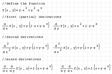

También podríamos haber definido primero la expresión f en función de x e y, por ejemplo:
Definición de f(x, y)
y después calcular las primeras derivadas respecto a cada variable (en este caso, derivadas parciales):
Derivadas parciales
Para derivadas de orden superior, pulse una coma después de 'variable' e introduzca el 'order' (un entero) en el marcador que aparece. Estas son las segundas derivadas:
Segundas derivadas
Las derivadas mixtas funcionan igual:
Derivadas mixtas

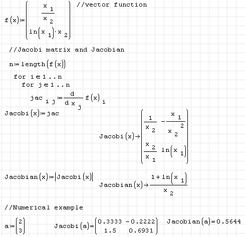

Una capacidad muy importante de SMath es derivar sobre los elementos de un vector (matriz). Este es un ejemplo de cálculo de la matriz jacobiana y del jacobiano:
Matriz jacobiana y jacobiano
