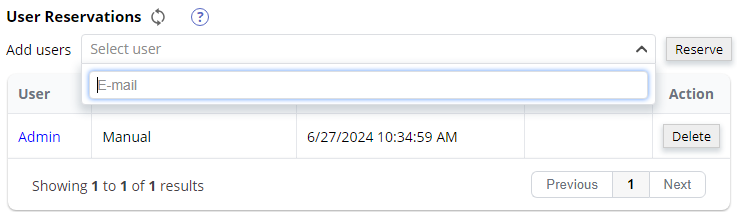

A lista de reservas encontra-se na página da própria licença: clique no nome da licença na lista da página Licenses. Só o administrador pode adicionar ou remover utilizadores.
User Reservations na página de uma licença: adicionar um utilizador e a lista de utilizadores com reserva
