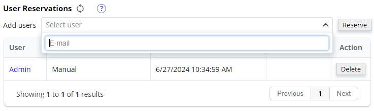

De forma predeterminada, una licencia fija solo puede reservarse para un usuario con sesión iniciada al que el administrador haya añadido a la lista de reservas. Por tanto, un usuario anónimo no puede obtener una licencia fija, ni tampoco un usuario con sesión iniciada que no esté en la lista. Es una propiedad de la licencia; su distribuidor de software puede cambiarla a petición.
La lista de reservas está en la página propia de la licencia: haga clic en su nombre en la lista de la página Licenses. Solo el administrador puede añadir o quitar usuarios.
User Reservations en la página de una licencia: añadir un usuario y la lista de usuarios reservados
Quitar a un usuario de la lista no tiene efecto inmediato: eso es lo que distingue las licencias fijas de las flotantes.
