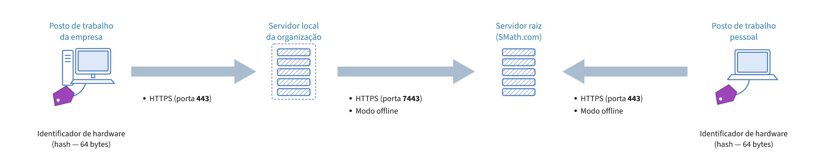

Esquema de interação¶
Toda a comunicação entre os produtos cliente e servidor é feita por TCP/IP através de HTTPS (numa rede local, também é possível utilizar HTTP).
Note que, a partir da versão 5.1 do Local Licensing Server, a comunicação online com o Root Licensing Server é feita através da porta 443.
