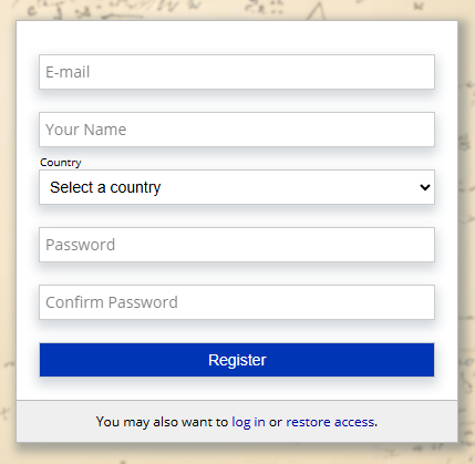

Cada utilizador cria a sua própria conta na página de registo do servidor, http://<servidor>/pt-BR/security/Register — também acessível através da ligação Register na caixa de diálogo de ativação do SMath Studio — e, em seguida, inicia sessão no SMath Studio com ela.
O formulário de registo do Local Licensing Server
