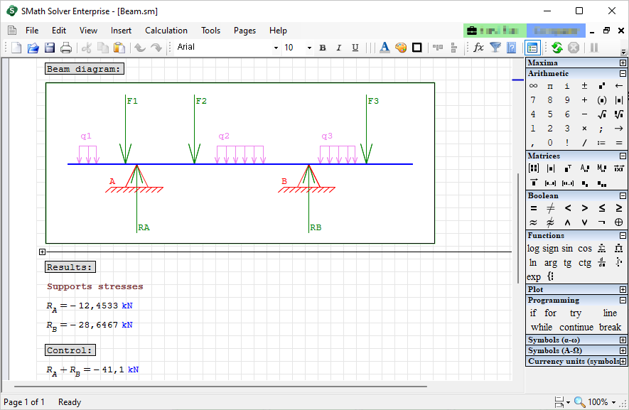

Inicie o Solver.exe. Consoante a plataforma e o método de instalação, pode existir um atalho no ambiente de trabalho ou na barra de tarefas; caso contrário, procure o ficheiro na pasta do pacote extraído.
SMath Studio Enterprise com um documento aberto

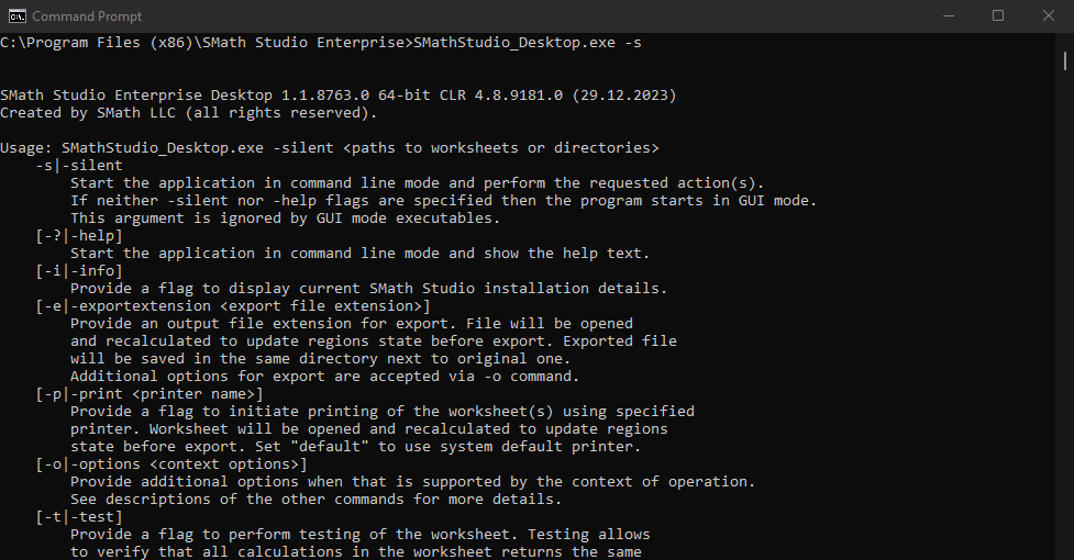

SMathStudio_Desktop.exe -silent
O SMathStudio_Desktop.exe encontra-se na pasta de instalação ou na pasta do pacote extraído. Executado apenas com -s, apresenta as opções disponíveis:
A ajuda da linha de comandos do SMathStudio_Desktop.exe
A partir da linha de comandos é possível recalcular, exportar, imprimir e testar documentos, bem como ativar o programa. Para a automatização, consulte Integração.
