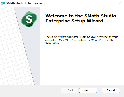

Execute o instalador MSI. Durante a instalação, revê o contrato de utilizador, escolhe a pasta de instalação e o utilizador para o qual o programa é instalado e define algumas outras opções.
O assistente de instalação do SMath Studio Enterprise
