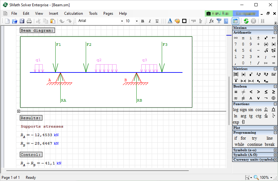

Inicie Solver.exe. Según la plataforma y el método de instalación, puede haber un acceso directo en el escritorio o en la barra de tareas; si no, busque el archivo en la carpeta del paquete extraído.
SMath Studio Enterprise con un documento abierto

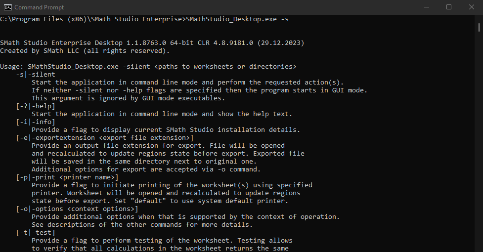

SMathStudio_Desktop.exe -silent
SMathStudio_Desktop.exe está en la carpeta de instalación o en la carpeta del paquete extraído. Ejecutado solo con -s, muestra las opciones disponibles:
la ayuda de línea de comandos de SMathStudio_Desktop.exe
Desde la línea de comandos se pueden recalcular, exportar, imprimir y probar documentos, y también activar el programa. Para la automatización, consulte Integración.
