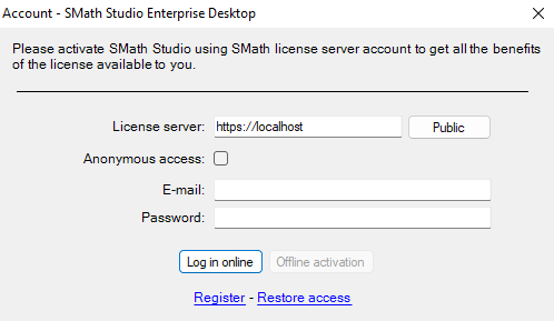

Clique em Activate no canto superior direito da janela principal e preencha a caixa de diálogo:
A caixa de diálogo de ativação: License server, Anonymous access, E-mail e Password
  • License server — o endereço do servidor de licenciamento. Indique o esquema explicitamente: http:// ou https://. Utilize o endereço configurado como endereço de rede do servidor (Carregamento de licenças).
  • Anonymous access — não é necessária uma conta de utilizador; as licenças são obtidas de forma anónima. O administrador continua a ver o endereço IP do computador. Uma licença fixa só está disponível para utilizadores anónimos se a licença estiver configurada para isso (Reserva de licenças).
  • E-mail e Senha — para um servidor que autentica os utilizadores. Se não tiver conta, crie uma através da ligação Register, caso o servidor permita o registo autónomo.
Em seguida, clique em Log in online.
