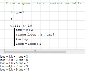

Ist var#1 kein Text, gibt trace() kommagetrennte Werte zurück.
Beispiel

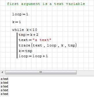

Ist var#1 Text, gibt trace() die Zeichenkette zurück (ohne weitere Werte).
Beispiel

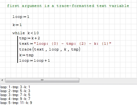

Ist var#1 ein trace-formatierter Text, gibt trace() eine Zeichenkette nach dem Muster von var#1 zurück.
Um Variablenwerte mit eigenem Text bzw. in eigener Reihenfolge anzuzeigen, setzen Sie den Positionsindex der trace()-Variablen in geschweifte Klammern. Der Positionsindex ist 0 für var#2, 1 für var#3, 2 für var#4 usw.
Beispiel

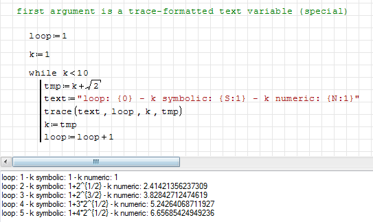

Die Ausgabe von trace() kann eine bestimmte Auswertung erzwingen, wenn vor dem Positionsindex eines der folgenden Präfixe steht:
  • S: für symbolische Auswertung
  • N: für numerische Auswertung
Beispiel
