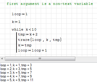

Если var#1 не является текстом, trace() возвращает значения, разделённые запятыми.
пример

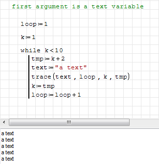

Если var#1 является текстом, trace() возвращает эту строку (без других значений).
пример

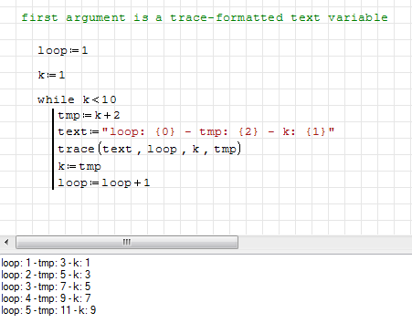

Если var#1 — текст в формате trace, trace() возвращает строку согласно шаблону var#1.
Чтобы показать значения переменных с произвольным текстом/порядком, нужно вставить в фигурные скобки индекс позиции переменной для trace(). Индекс позиции переменной — 0 для var#2, 1 для var#3, 2 для var#4 и т. д.
пример

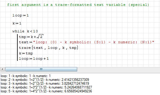

Вывод trace() можно принудительно перевести в нужный тип вычисления, указав перед индексом позиции:
  • S: для символьного вычисления
  • N: для численного вычисления
пример
