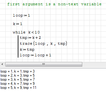

Si var#1 no es texto, trace() devuelve los valores separados por comas.
Ejemplo

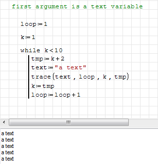

Si var#1 es texto, trace() devuelve la cadena (sin otros valores).
Ejemplo

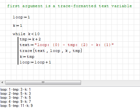

Si var#1 es un texto con formato de trace, trace() devuelve una cadena según el patrón de var#1.
Para mostrar valores de variables con texto u orden propios, inserte entre llaves el índice de posición de la variable de trace(). El índice de posición es 0 para var#2, 1 para var#3, 2 para var#4, etc.
Ejemplo

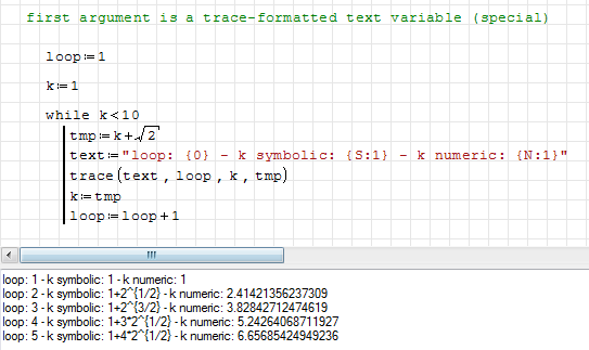

La salida de trace() puede forzar la evaluación si se coloca uno de estos prefijos antes del índice de posición:
  • S: para evaluación simbólica
  • N: para evaluación numérica
Ejemplo
