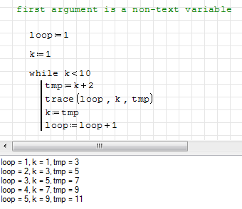

Se var#1 não for texto, trace() devolve os valores separados por vírgulas.
Exemplo

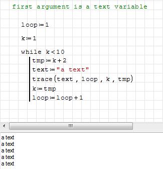

Se var#1 for texto, trace() devolve a cadeia (sem outros valores).
Exemplo

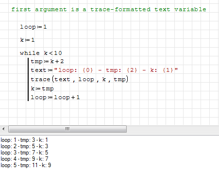

Se var#1 for texto com formato de trace, trace() devolve uma cadeia de acordo com o padrão de var#1.
Para mostrar valores de variáveis com texto ou ordem personalizados, insira entre chavetas o índice de posição da variável de trace(). O índice de posição é 0 para var#2, 1 para var#3, 2 para var#4, etc.
Exemplo
Nota: as chavetas escrevem-se com Shift+[ para "{" e Shift+] para "}".

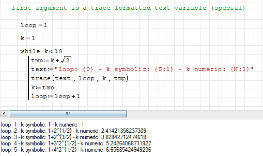

A saída de trace() pode forçar a avaliação se um dos seguintes prefixos for colocado antes do índice de posição:
  • S: para avaliação simbólica
  • N: para avaliação numérica
Exemplo
