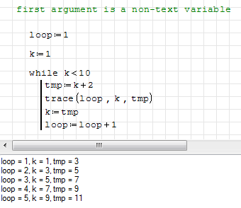

如果 var#1 不是文本,trace() 返回以逗号分隔的值。
示例

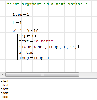

如果 var#1 是文本,trace() 返回该字符串(不返回其他值)。
示例

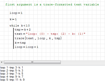

如果 var#1 是 trace 格式的文本,trace() 会按照 var#1 的模式返回一个字符串。
要以自定义文本/顺序显示变量值,需要在花括号中插入 trace() 的变量位置索引。变量位置索引:var#2 为 0,var#3 为 1,var#4 为 2,依此类推。
示例

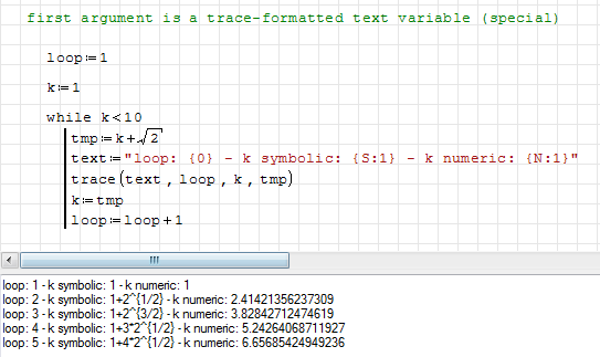

在位置索引前添加以下标记,可以强制 trace() 的输出按指定方式求值:
  • S: 表示符号求值
  • N: 表示数值求值
示例
