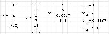

SMath behandelt eine Spaltenmatrix als Vektor. Vektorelemente brauchen nur einen Index. Hier ein Beispiel (Zeilenmatrizen brauchen weiterhin zwei Indizes, mit 1 als erstem).
Indizierung von Vektoren

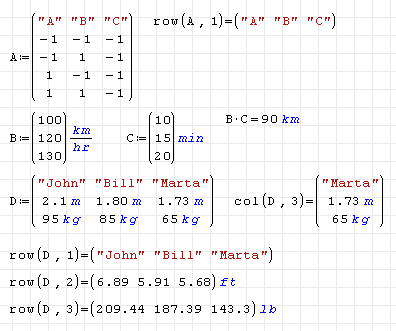

Zu beachten ist, dass die Elemente einer Matrix unterschiedliche Datentypen haben können (Zahlen, Text, Einheiten). Hier einige einfache Beispiele dafür.
Matrixelemente unterschiedlicher Typen
Beachten Sie die Funktionen row und col, mit denen sich eine einzelne Zeile bzw. Spalte auslesen lässt.

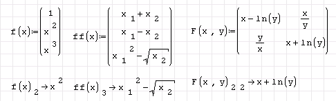

Neben Matrix- und Vektorvariablen gibt es auch Matrix- und Vektorfunktionen.
Die Funktion f hat ein einziges Argument und gibt einen Vektor mit drei Elementen zurück. Das Argument kann ein Skalar, ein Vektor oder eine Matrix sein. Probieren Sie es aus. Die Funktion ff erwartet einen Vektor mit zwei Elementen, und die Funktion F erwartet zwei Argumente und gibt eine 2x2-Matrix zurück. Experimentieren Sie damit.
